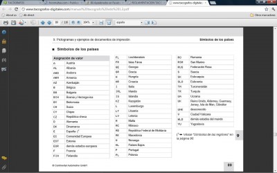

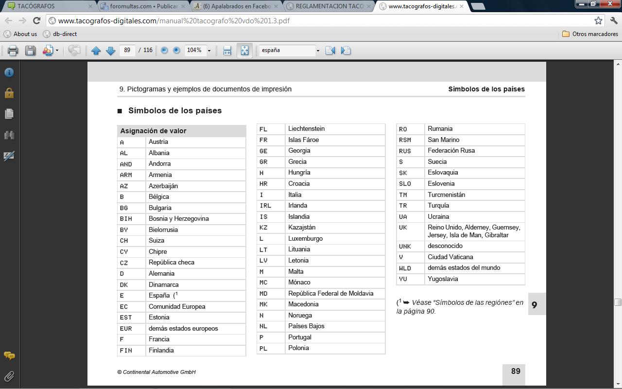

Otra de las dudas que tengo, en el tacografo digital cuando cierras el país en el extranjero te encuentras con esto
F, FIN,FL,FR
Esta claro que una de ellas es para Francia y la otra para Finlandia, pero las otras dos la verdad que no tengo ni idea, y no encuentro nada que me arroje luz, así mismo no se si para Francia es la F o la FR. ¿Alguien sabe algo al respecto?

Respecto a las siglas, F es Francia, FIN es Finlandia, FL es Liechtenstein y FR es Islas Faroe, lo tienes en casi todos los manuales de todas las versiones de tacógrafos.

y decirte también que como verás en el archivo adjunto en el tacógrafo te deberían salir todas estas siglas que corresponden a cualquier pais del mundo.
